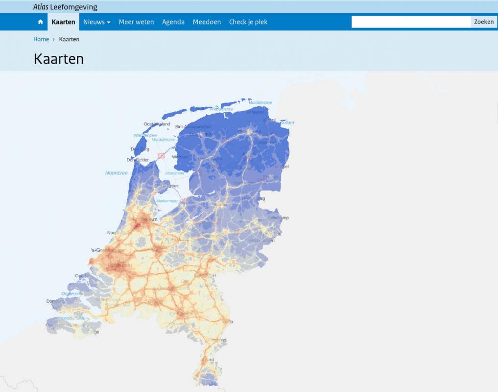

Figuur 1. Atlas leefomgeving: NO2 in Nederland

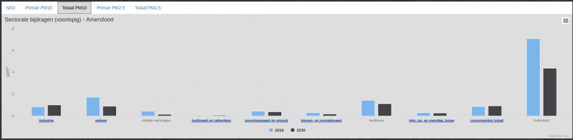

In Amersfoort wordt de lucht bepaald door verschillende factoren. Het meeste komt uit het buitenland, en vanuit Nederland zijn er meerdere factoren die bijdragen. Voor het totaal van de PM10 zijn dat verkeer (1.71μg/m3, de eenheid is microgram per kubieke meter), landbouw (1.42μg/m3), consumenten (0.84μg/m3) en industrie (0.82μg/m3), zie figuur 2. Voor andere stoffen liggen de verhoudingen anders, vooral voor NO2, waar verkeer verreweg het grootste deel van de vervuiling veroorzaakt. Maar kijk vooral zelf nog even naar de andere tabs in de grafiek, via https://samenmeten.rivm.nl/opbouw/
De kwaliteit van de Amersfoortse lucht is heel gemiddeld. In de meeste steden in de randstad is het erger, en in veel andere steden is het beter.
Figuur 2. Tabel PM10 in Amersfoort in 2016 en voorspelling voor 2030

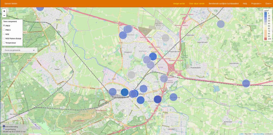

Het heeft dus wel zin om ook nog metingen te doen. Dat wordt gedaan op diverse strategische punten in Amersfoort, door het RIVM, door de gemeente, maar ook door inwoners die meten rond hun eigen huis. Op de website Samen Meten (https://samenmeten.rivm.nl/dataportaal/) zie je een kaart met de meeste meetpunten (zie ook figuur 3). Het is leuk om die even te bekijken en op wat verschillende meetparameters te klikken. In Amersfoort hangen meetkastjes van inwoners die zijn aangesloten op het project Luftdaten. Dat zijn de meetpunten die beginnen met de code LDT. Ze meten ‘real time’ de PM2.5 en PM10 concentraties. Daarnaast zijn er nog sensoren van de gemeente die datzelfde doen. De gemeente heeft ok nog her en der palmesbuisjes hangen (met code APB). Die verzamelen gedurende een paar dagen of weken NO2. Ze moeten worden opgehaald en geanalyseerd om de gegevens eruit te krijgen. Daarmee kun je dus niet zien op welke momenten van de dag de meeste NO2 uitgestoten wordt, maar wel op welke plekken het schoner is dan op andere.
Het RIVM meet ook real time NO2, maar niet in of rond Amersfoort.
samenmeten.jpgFiguur 3. Kaart met de meetpunten voor PM10
